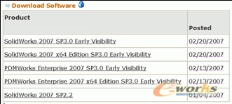

    SW Rx会侦测SW版本,这项侦测包含了大版次与小版次,如果有新的版本,SW Rx会告知您,您可以透过SW官方网站查询与下载新的版次,如图 28所示。

    图 28 查询与下载新的版次

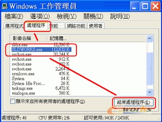

    当SW Rx侦测出「一个 sldworks.exe 过程目前正在执行」,如果您没有看出有一个 SolidWorks 被启动,您可以使用工作管理员来取消SW,如图 30所示。
    图 30 工作管理员来取消SW

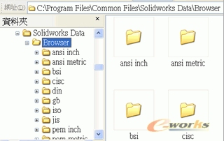

    SW Rx 会侦测您 Toolbox ( 工具箱 ) 是否放置在正确的位置,如果不是在正确的位置,您使用「Toolbox」后会出现Toolbox未被安装的讯息,如图 31所示。
    Toolbox安装预设路径 C:\Program Files\Common Files\Solidworks Data,如图 32所示。

    图 32 安装预设路径
