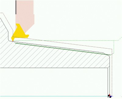

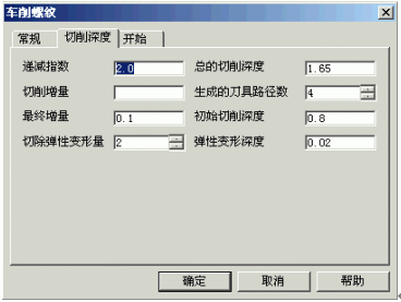

    在进行螺纹加工的过程中,生成刀具路径同样也是很简单,以往手工编程时我们往往是通过操作工人调整加工原点的位置来调整加工螺纹的深度等参数,加工质量不稳定;使用EdgeCAM生成刀具路径时,在设置加工螺纹的参数过程中,有很多细致的参数设置,甚至将切削过程中,弹性变形的影响也考虑进去了,因此我们现在在加工螺纹的时候,基本上可以一次加工成型,再也不用为微调修整而烦恼了。下面是在Edgecam中,关于切削螺纹深度的参数设置内容。
 EdgeCAM车螺纹参数设置界面
    自动编程与手工编程不同之处还在于生成刀具路径后,还可以进行逼真的仿真加工和刀具模拟动作,保证了刀具路径的正确性,为数控加工提供了极好的安全保障。
 车削螺纹的刀具路径及刀具路径模拟
