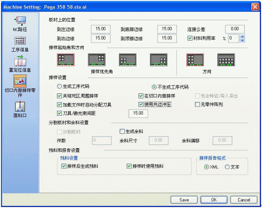

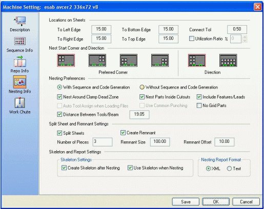

    残料设置:
    残料是指如下的材料,图中虚线框中代表已经排版过的区域,并且零件已被加工,有可能已被取下。
    当选中排料后生成残料(Create skeleton after nesting)、排料时使用残料(Use skeleton when nesting)后,在当前材料库中若没有残料,则在排料完后,生成残料,并有一条记录录入到材料库中。
