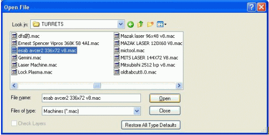

    1.首先单击文件(File)\打开(Open),弹出打开文件(Open File)对话框,选中esab avcer2 336x72 v8.mac,单击打开(Open)将之打开。

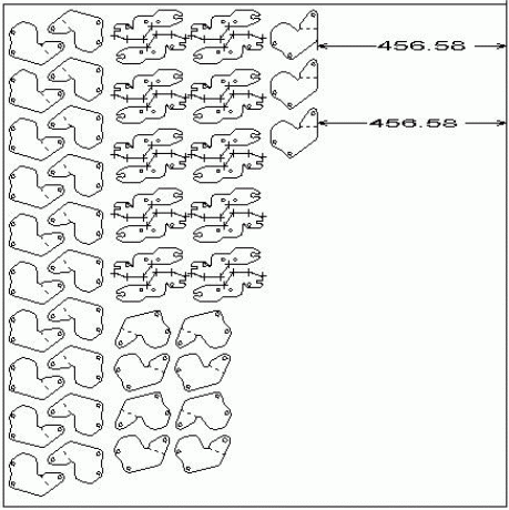

    生成余料(Create Remnant)
    余料尺寸(Remnant Size)若以下图中尺寸100为例,则图中最右边几个零件边界上任意一点到板材右边界的距离大于100的话,则作为余料添加到材料库(Material Inventory)中,否则则被当作费料处理。
    注:设置为0则不采用
    余料偏移(Remnant Offset)
    若选择此项,则创建余料时则以板材上所有零件上点的X坐标的最大值向右偏移10冲下\切下作为余料,并添加到材料库中。
    注:两种方式系统会综合考虑。
