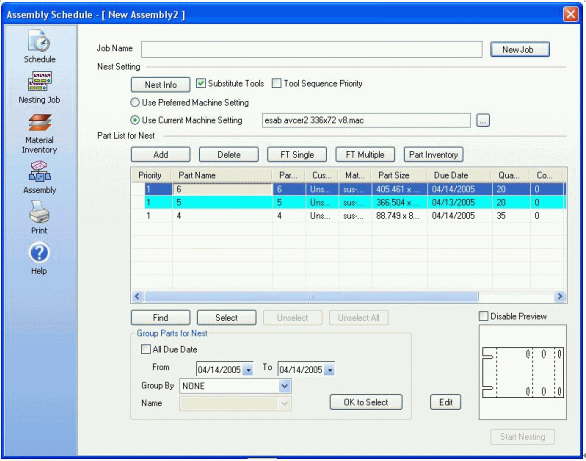

    所有零件添加完毕后,将会被添加到界面中列表中。在列表中单击右键(或左键选中零件,然后按下面的确定选择(OK  to Select))选中所要排料的零件,被选中的零件前面将会一个被选中的标志
    当有零件被选中后,单击开始排料(Start Nesting),系统将进行自动排料。排料完毕后将切换到排料任务(Nesting Job)中。同时材料库中将会保存创建的残料的信息。
    若对自动排料创建的板材布局不满意,可以选择红色框中的板材编号,并单击编辑(Edit)进行修改;也可以单击逆向作业(Reverse Job)回到计划(Schedule)重新排料。
    单击View Report可察看生成的报告。若所有任务都完成后,可以单击完成任务(Complete Job)。对应的纪录将会变成灰色。

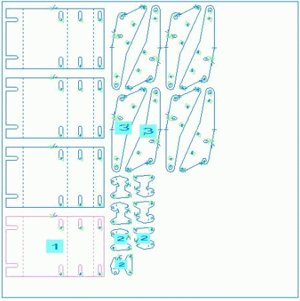

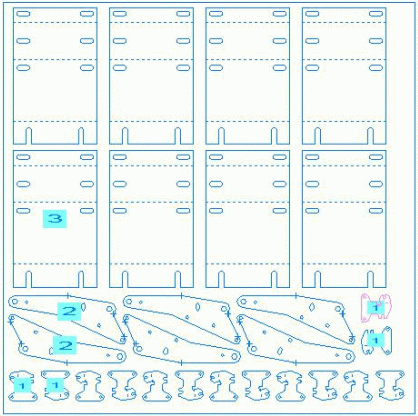

以下是其中一张板材的布局图。
