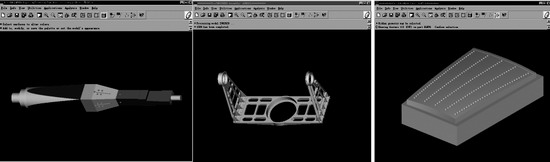

    Pro/ENGINEER软件是CAD/CAM一体化的实用软件之一,在航空、航天领域、电子通信等精密加工领域都有普遍应用,可进行三至五轴铣削以及车削、线切割的数控加工过程设计,对产品进行加工过程仿真及对工件进行切削干涉检查并直接生成加工程序。由于软件的整个系统建立在统一的数据库基础上,能将整个设计至生产过程集成在一起,具有全相关性,应用它进行数控编程,避免了加工过程对产品进行二次建模,使用方便,数据提取可靠,可以避免在加工过程中对产品的重复设计可能发生的错误。笔者自使用该软件以来,成功完成了精密馈电零件、高精度天线座架和大型天线模具的多种产品的程序设计,如图1所示。以下是应用该软件过程中的一些技巧和体会,与大家共飨。
图1 天线上的馈电、座架、模具产品

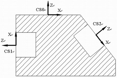

    2.4.4 五轴机床加工坐标系转换技巧
    在五轴加工过程设计中,工件X、Y、Z轴的方向只要确定,其余两轴也就确定了。通常情况下进行曲面和轮廓的五轴加工可直接应用工件坐标系,但在体积铣削和腔体铣削加工时,也会涉及到工件坐标系和工步坐标系之间的相互转换,在这两种加工方式下,只能提供三轴加工方式,刀具轴线必须沿工件坐标系的Z轴方向加工,如果零件上的腔体位置相对工件坐标系已经旋转了一定的角度,三轴方式无法生成刀具加工轨迹。这时需要对该工步应用的坐标系进行平移旋转,也就是使工步坐标系和工件坐标系之间进行相互转换。具体方法是:对于在五轴加工中需要旋转角度进行腔体或体积加工的产品,重新设计工步加工坐标系和相应的安全面,并在该工步中选择该坐标系和安全面,使刀具沿垂直于新坐标系的Z方向进刀,坐标系之间的转换关系如图2所示。
图2   五轴加工坐标系转换示意图
    其中  CS0——工件坐标系 ;
        CS1、CS2——旋转后的加工坐标系。
    在产生加工NC文件时,系统自动计算工件坐标系和新的工步坐标系的位置关系,在生成加工程序时自动将刀具的刀位点换算成工件坐标系的坐标数值,实现一个加工过程中不同坐标系之间的转换。
