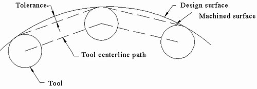

    (1)TOLERANCE指公差。主要用来控制刀具曲线加工路径的精度,在刀具按直线插补走刀时,两点之间的连线和理想曲线的最大间距用公差控制,如图3所示。公差数值越小,则曲线的精度就越高。
图3 公差示意图

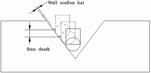

    (2)SCALLOP-HGT:使用球头铣刀加工曲面的时候,刀具两次走刀过后,在工件表面会形成一个凸台,如图4所示。
图4 SCALLOP-HGT参数示意图
    该参数主要用来控制曲面加工中的凸台高度,当球头刀按照参数表中的步距加工曲面时,如果形成的凸台尺寸超过该参数设置值时,系统自动按照该尺寸重新计算刀具的步距,确保曲面的精度要求。
