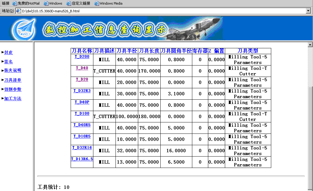

    5.2.4 刀具清单的功能
    点击刀具清单按钮时,显示出整个part零件在UG CAM加工时用到的刀具参数清单,详细列出每一用到刀具的刀具名称,刀具描述,刀具半径,刀具长度,刀具类型,刀补寄存器号,刀具圆角半径等参数,并统计出所用刀具数量。具体见图6
图6
