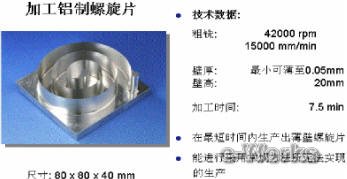

    高速加工的概念:高速加工(HSM或HSC)是二十世纪九十年代迅速走向实际应用的先进的加工技术。通常是指高的主轴转速(10,000-100,000r/min)、高的进给/快移速度(可达40m-180m/min)下的铣削加工。国际上广泛应用于航空航天制造业、模具制造业、汽车零部件加工、精密零件加工。具体作用:解决新材料的加工问题,适应表面质量高、精度高、形状复杂的3D曲面加工,减少和避免费时、费钱的电火花加工,解决薄壁零件的加工问题,高速复合加工还可以减少搬运次数、装夹次数,避免重复定位带来的加工误差等。既提高了加工质量,又提高了加工效率。
图1 薄壁件加工实例

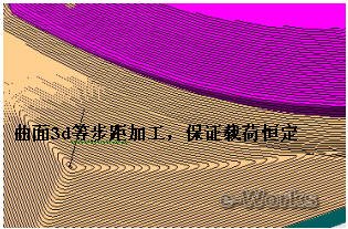

    2、由于高速加工中,刀具的运动速度很高,而高速加工中采用的刀具通常又很小,这就要求在加工过程中保持固定的刀具载荷,避免刀具过载。因为刀具载荷的均匀与否会直接影响刀具的寿命、对机床主轴等也有直接影响,在刀具载荷过大的情况下还会导致断刀。
 图2:曲面3维等步距加工示意图
