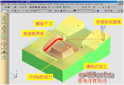

    1、采用光滑的进、退刀方式。
    在Cimatron系统中, 有多种多样的进、退刀方式,如在走轮廓时,有轮廓的法向进、退刀,轮廓的切向进、退刀和相邻轮廓的角分线进、退刀等。针对高速加工时应尽量采用轮廓的切向进、退刀方式以保证刀路轨迹的平滑。在对曲面进行加工时,刀具可以是Z 向垂直进、退刀,曲面法向的进、退刀,曲面正向与反向的进、退刀和斜向或螺旋式进、退刀等。在实际加工中,用户可以采用曲面的切向进刀或更好的螺旋式进刀。而且螺旋式进刀切入材料时,如果加工区域是上大下小,螺旋半径会随之减小以进刀到指定深度,有些CAM系统具有基于知识的加工,在检查刀具信息后发现刀具具有盲区时,螺旋加工半径不会无限制减小,以避免撞刀(参见图示)。这些对程序的安全性提供了周全的保障。

    (1)圆角走刀;该种走刀方式并不是什么新的走拐角方式,一般CAM系统都有提供。该方式较适合高速加工,用户应予以采用。
    (2)圆环走刀;该种方法是较为高级的走拐角方式,就象驾驶高速跑车在高速公路上跑时,要想在不损失速率的情况下转弯和保证转弯更平稳,沿着立交环岛来转弯一样。这种方法在走锐角弯路时效果特别明显。
    4、应采用更适合高速加工的加工方法。

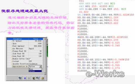

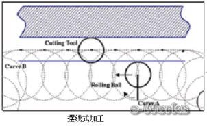

    Cimatron先进的CAM系统提供了许多更适合高速加工的加工方法。如在轮廓加工中,用户可以使用螺旋式三轴连动的加工方法。使用该种方法进行轮廓加工时,刀具一边沿轮廓切削,一边在纵向进刀,这保证了刀具载荷的稳定,刀路轨迹也自然平滑。采用摆线式加工:摆线试加工是利用刀具沿一滚动圆的运动来逐次对零件表面进行高速与小切量的切削。采用该种方法可以有效地进行零件上窄槽和轮廓的高速小切量切削,对刀具具有很好的保护作用。在进行零件的精加工时,在加工中心支持Nurbs代码的情况下,应采用Nurbs编程。这样产生的刀路轨迹的数据量不仅少,而且刀具运动也更光滑平稳高效。

    同时也可以利用Cimatron系统提供的结果校验工具进行余量可视化分析,加快作出进一步调整加工策略和进行补充加工的决定。以及使用Cimatron系统具有的自动化编程机制,制定结合工厂实际的加工模板,提升加工的效率与可靠性。Cimatron也同时可以针对高速机床的控制系统编制适合高速加工的后置处理,指导NC程序生成正确加工代码。
    图5:生成正确的加工代码
