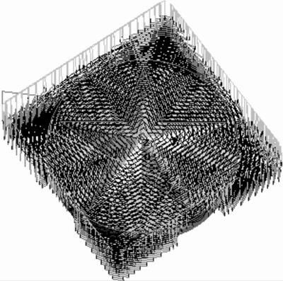

    根据需加工零件的形状特点及工艺要求,利用CAXA制造工程师中提供的曲面、导动、参数线、投影、等高等加工方法,灵活选定需要加工的实体部分,输入相关的数据参数和要求,可快速显示图形、生成刀具轨迹和刀具切削路径。示例如图3所示。
图3 五角星的加工轨迹

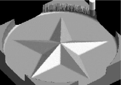

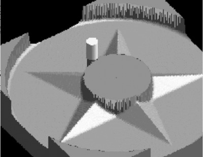

    针对实体不同加工性质和加工部位的特点,采用不同的加工方法从而生成不同的粗加工和精加工轨迹。编程人员可以根据实际需要,灵活地选择加工部位和加工方法。加工轨迹生成后,利用刀位编辑、轨迹的连接和打断编辑以及参数修改等功能对相关轨迹进行编辑和修改。运用轨迹仿真功能,即可屏幕模拟实际切削过程,显示材料去除过程和进行刀具干涉检查,检验生成的刀具轨迹是否满足要求,查看切削后的工件截面,确保不会出现过切。示例如图4~图5所示。
图4 屏幕模拟切削过程
图5 仿真加工结果
