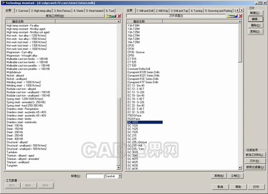

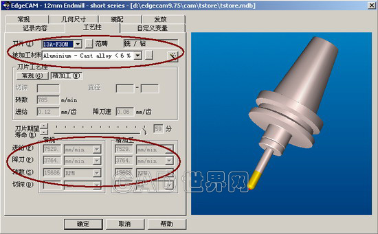

    因为CAM软件作为计算机进行辅助制造的工具平台,可以充分发挥计算机的计算和数据容量大的优势。主流的CAM软件都有一个专家系统,在加工编程过程中,该系统可以提供一些帮助。例如,在下面的界面中我们可以看到,软件提供了可扩充的刀具材料库和被加工材料库(如图1所示),编程过程中,一旦选定了某种刀具材料和被加工材料,专家系统就可以给出相应的加工参数(如图2所示)。这些数据是根据刀具和被加工材料的物理性能,结合实际加工经验得来的,应该在加工中充分利用这笔来之不易的财富。另外,不同的刀具供应商也会针对其产品为用户提供一些合理的加工参数,可以在加工中借鉴。实际加工中我们曾经使用过的切削参数也可以输入到专家系统中,作为经验数据使之得以保存和继承。
图1 刀具材料库与毛坯材料库
图2 专家系统

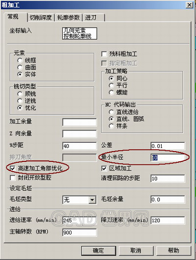

    在高速加工中,利用CAM软件进行编程时,生成的刀具路径形状至关重要,不仅要求减少极端换向的发生,同时要求考虑到机床主轴的负载情况,一定要在主轴完全启动达到最高转速后再切入毛坯材料。在编程过程中,CAM软件往往通过一些参数设置来达到上述目的。例如,在CAM软件中,通常具有角部处理方式的参数选项(如图3所示),从而保证自动生成的刀具路径不会出现急转弯的情况。型腔加工中,刀具路径通过“最小半径”参数保证了形成零件表面的最外侧圆角半径不会小于指定值,而中间去除余料部分通过“高速加工角部优化”参数保证圆角过渡,而不是急转弯换向。在加工型腔的过程中还有一点特别注意,切入时尽量选择螺旋导入,而不是摆动刀具导入毛坯。因为在刀具摆动过程中需要改变切削方向,这是我们不愿看到的。适当的延长刀具的导入距离还可以起到确保主轴完全启动后切入被加工材料的功效。
图3 内部转角处的编程控制参数
