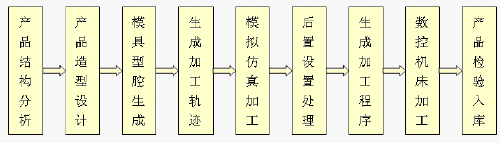

    基于CAD/CAM技术的特种陶瓷产品设计及模具制作过程一般可按图1所示的步骤进行。
图1采用CAD/CAM技术的特种陶瓷产品设计及模具制作一般过程
