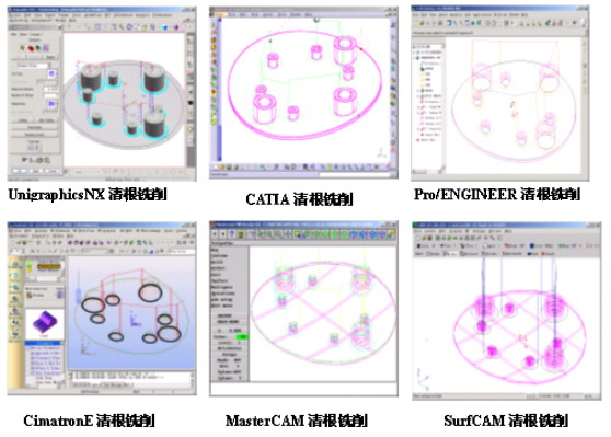

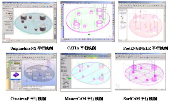

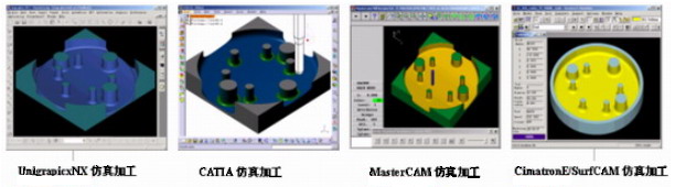

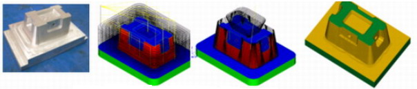

    现有典型CAM平台在进行数控铣削编程时,其流程基本相同,主要涉及加工对象定义、刀具选择、加工模式选择、轨迹优化编辑修改控制、后处理与实体模拟等方面内容。典型CAM平台在三轴联动数控铣削加工编程方面,都包括为粗加工、精加工、清根加工三种模式以及实体模拟仿真。在刀具轨迹的生成控制方式主要包括二维轮廓粗精加工、、深孔钻削加工、平行或环形等高分层铣削、螺旋铣削、曲面流线、投影加工、曲面清根、放射加工等功能,在高速铣削加工方面一般都提供高速R圆角控制、变速处理、直线拟合、样条插补等轨迹优化策略。利用典型的CAM平台在加工某薄壁空间曲面,其刀具轨迹示意图如下图1~3所示。从图中可以看出,在粗加工方面,各CAM平台功能相当;但在清根处理上,UGNX、CATIA、CIMATRONE可进行多次清根处理;在实体仿真切削时,MASTERCAM、CATIA、CIMATRONE、SURFCAM等平台相对而言模拟速度较快。
图1  三轴粗铣加工轨迹对比示意图
图2  三轴清根铣削加工轨迹对比示意图
图3  三轴铣削加工实体仿真示意图

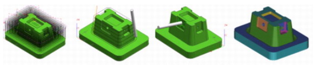

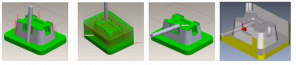

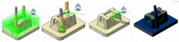

    典型CAM平台在对某变锥度零件数控铣削加工编程时,各平台环境下的刀具轨迹示意图如下图4~7所示。从图中可以看出,现有的CAM平台一般能满足该产品五坐标铣削加工编程的需要。但是从用户的使用经验上讲,UnigraphicsNX平台在刀具轴矢量控制方面表现得更加灵活,尤其是其提供的插补刀具轴矢量控制和顺序铣削编程功能能够使得用户很轻松得完成所期望的五坐标联动铣削刀具轨迹目标。
图4  基于Mastercam平台的五轴铣削刀具轨迹
图5  基于UnigraphicsNX平台的五轴铣削刀具轨迹
图6  基于CATIA平台的五轴铣削刀具轨迹
