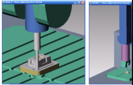

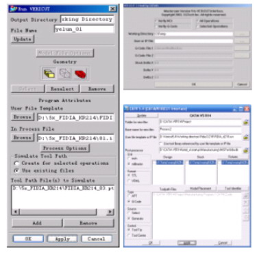

    Vericut提供了许多功能,其中有对毛坯尺寸、位置和方位的完全图形显示,可模拟2~5轴联动数控加工。现有的CAM平台都提供与Vericut的嵌入式接口或转换功能。如下图所示分别为UGNX、CATIA、Mastercam等平台与Vericut之间的转换设置,且它们可直接与Vericut进行嵌入式链接仿真,如Pro/Engineer、UGNX、CATIA、Mastercam平台等。其中UGII/Vericut 切削仿真模块是集成在UGII软件中的第三方模块,它采用人机交互方式模拟、检验和显示NC加工程序,是一种方便的验证数控程序的方法。由于省去了试切样件,可节省机床调试时间,减少刀具磨损和机床清理工作。通过定义被切零件的毛坯形状,调用NC刀位文件数据,就可检验由NC生成的刀具路径的正确性。UGII/Vericut可以显示出加工后并着色的零件模型,用户可以容易的检查出不正确的加工情况。如图9为UGNX、CATIA、Mastercam与Vericut的数据转换接口设置,图10为基于Vericut环境的机床加工仿真模拟,能帮助用户大幅度提高五坐标加工编程的效率和质量。
图9  典型CAM平台Vericut仿真接口
图10  基于Vericut机床仿真加工模拟示意图
