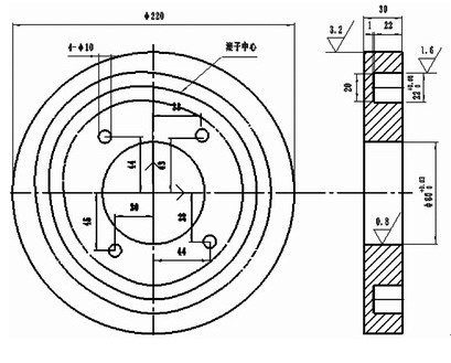

    我厂P70卷烟机有种平面凸轮槽零件,如图1所示。
图1 P70卷烟机的平面凸轮槽零件
    其中滚子中心轨迹由极坐标给出,图纸要求滚子在凸轮槽中运动光滑流畅,但是图纸中只给出了36个点的坐标,相当于每隔10°有一个坐标点,由于间隔过大,这些点不能准确地表达出凸轮滚子运动的规律,使加工无法进行。

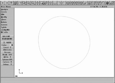

    (1)构造凸轮轮廓
    通过构造点的方式将36个坐标点输入,再使用Spline(样条)曲线将输入的36个点串连起来,结果如图2所示。

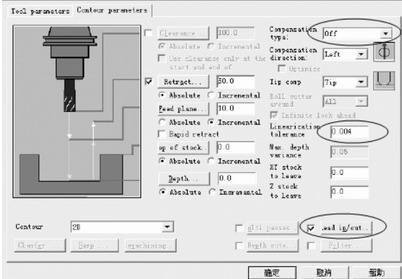

    点击TooLpaths刀具路径创建按钮,选择Contour二维轮廓刀具路径,选择图2所示的串连并确定,软件弹出加工参数设置对话框,选择Φ10mm刀具,并设置轮廓参数如图3所示。

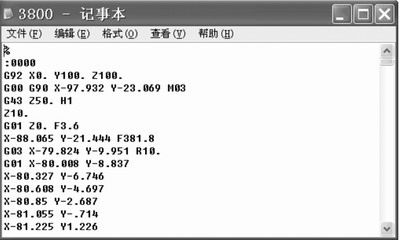

    生成轮廓刀具路径,并进行后置处理得到刀具中心在轮廓上的加工程序,从而得到将近400个凸轮滚子中心运动轨迹上的插值点。所生成的加工程序,如图4所示。
图4 所生成的加工程序
    利用上述方法得到的插值点,我们编制了数控程序,并在车间VCP1000高速铣上试用,一个新的问题出现了:由图1可知,凸轮槽槽宽Φ22+0.05,尺寸要求严,如果直接利用Φ22刀具加工,无法达到图纸精度要求。因此,我们原定加工方案是利用Φ16机夹刀粗铣型腔,再使用Φ16侧精刃铣刀并利用数控装置的半径补偿功能精加工凸轮轨道面。但是由于坐标点数过密造成刀具过切,使得刀具补偿功能无法使用,机床拒绝执行程序,使得加工无法进行。针对这一问题,我们仔细分析了解题思路,认为在上面的解题过程中,思路过于僵化、简单,看到图纸中描述凸轮滚子中心线轨迹坐标点数不足,只习惯性的想到插值进行细化,未考虑整个加工过程,结果使问题陷入僵局。

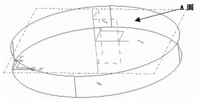

    (1)建立基础实体
    起动I-DEAS,进入软件造型模块,在任务命令菜单区选择图形按钮,在软件默认绘图平面原点画Φ220圆,选择拉伸命令按钮,点击Φ220圆形作为截面拉伸30mm,生成如图5所示的基础实体。
