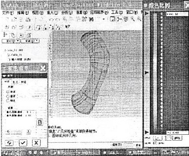

    造型中遇到最沮丧的事莫过于费了好大力气造出的曲面根本不光顺. 笔者的心得是:某些导入的曲线由于本身的原因,或在导入过程中数据丢失造成不光顺,这时可用样条曲线工具,利用端点、最近点在原曲线上捕点重新绘制. 这也是我为什么强调在CopyCAD 中要取得足够特征线的原因(少了不好补,多了可删除). 捕点的数量及位置需通过经验判定,前提是保证光顺及误差小. 若要检验曲面的光顺程度,可将曲面存成*. igs 文件,再在Pro / E 中进行着色曲率分析(图6)。
图6 Pro/E中的曲面着色曲率分析图

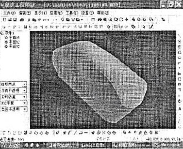

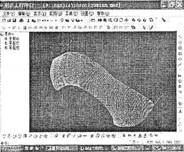

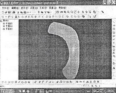

    CAXA 能直接对曲面进行虚拟数控加工. 先单击主菜单“应用”中子菜单“轨迹生成”,选择合适的加工方式、加工参数、刀具、切削用量、进退刀方式,生成加工轨迹(图7);再单击子菜单“ 轨迹编辑”,进行刀位裁剪、反向、插入、删除等处理及轨迹的打断、连接、参数修改等编辑. 最后单击子菜单“ 轨迹仿真”,进行仿真加工(图8),观察满意后再单击子菜单“后置处理”,生成、校核G 代码及生成工序单,经手工修改、调试、检验送至电火花线切割机或加工中心加工。
图7 CAXA中生成的虚拟加工轨迹
图8 CAXA中虚拟加工出来的曲面
