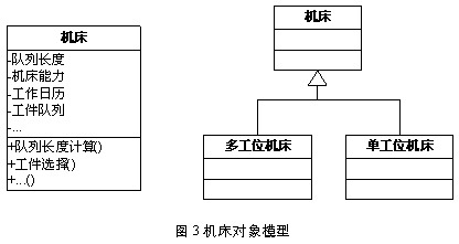

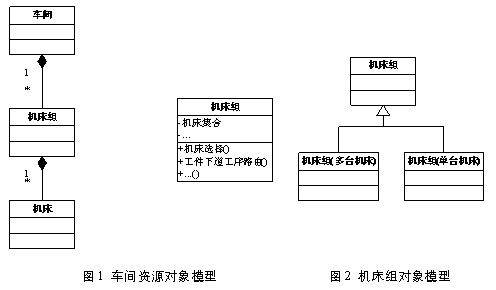

    车间是由机床组组成的,机床组是由一台或多台机床组成,资源的对象模型如图1所示。对于机床组,又可划分为只含一台机床的机床组和含有多台机床的机床组,在只含一台机床的机床组中,不存在工件选择机床的功能。而对机床,则可以划分为多工位机床和单工位机床,这就意味着在多工位机床上可以同时加工多个工件,而在单工位机床上同时只能加工一个工件。机床组和机床的对象模型如图2和图3所示。

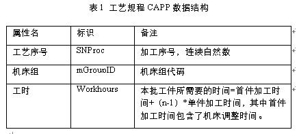

    工件是车间系统中的加工对象,它在车间中各设备之间进行流转,其模型如图4所示。其中,工件号是工件的唯一标识,工艺流程CAPP是工件在车间中的流转导向,是由工艺规程所决定的,其结构如表1所示。

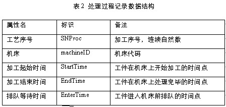

    处理过程记录是生产计划执行过程中的记录,它是一个集合,其结构是如表2所示,这是生产计划处理过程记录最基本的信息,其它更多的信息可以从中派生出来。
