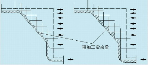

    4.粗加工时尽可能选择圆角铣刀
    一方面圆角铣刀在切削中可以在刀刃与工件接触的0~90°范围内给出比较连续的切削力变化,这不仅对加工质量有利,而且会使刀具寿命大大延长;另一方面,在粗加工时选用圆角铣刀,与球头刀相比具有良好的切削条件,与平端立铣刀相比可以留下较为均匀的精加工余量,如图2所示,这对后续加工是十分有利的。
图2 圆角铣刀与平端铣刀粗加工后余量比较

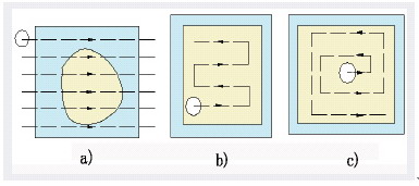

    三、走刀方式和切削方式的确定
    走刀方式是指加工过程中刀具轨迹的分布形式。切削方式是指加工时刀具相对工件的运动方式。在数控加工中,切削方式和走刀方式的选择直接影响着模具零件的加工质量和加工效率。其选择原则是根据被加工零件表面的几何特征,在保证加工精度的前提下,使切削时间尽可能短,切削过程中刀具受力平稳。
    1.走刀方式
    在模具加工中,常用的走刀方式包括单向走刀、往复走刀和环切走刀三种形式,如图3所示。其中,图3a为单向走刀方式,在加工中切削方式保持不变,这样可以保证顺铣或逆铣的一致性,但由于增加了提刀和空走刀,切削效率较低。粗加工中,由于切削量较大,一般选用单向走刀,以保证刀具受力均匀和切削过程的稳定性。图3b是往复走刀方式,在加工过程中不提刀进行连续切削,加工效率较高,但逆铣和顺铣交替进行,加工质量较差。一般在粗加工时由于切削量大不宜采用往复走刀,而在半精加工和表面质量要求不高的精加工时可选用往复走刀。图3c是环切走刀方式,其刀具路径由一组封闭的环形曲线组成,加工过程中不提刀,采用顺铣或逆铣切削方式,是型腔加工常用的一种走刀方式。
图3 走刀方式
