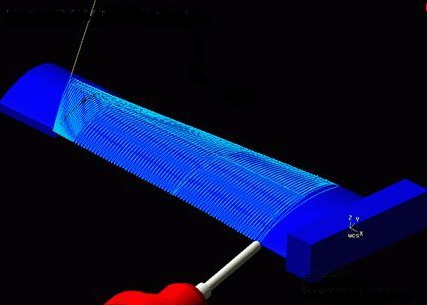

    对于图1所示的叶片,可采用近似于螺旋的走刀路径。刀具相对于叶片绕轴线做旋转运动,同时间断地沿轴线作直线运动,如图1所示。采用这种走刀路径,叶片的变形小,质量可靠;叶背叶盆刀痕匀布,余量均匀,减少了后续打磨、抛光等工序的工作量,可明显地提高叶片的生产效率。并且,编制这种走刀路径,较编制螺旋走刀路径容易得多。
图1 叶片走刀路径

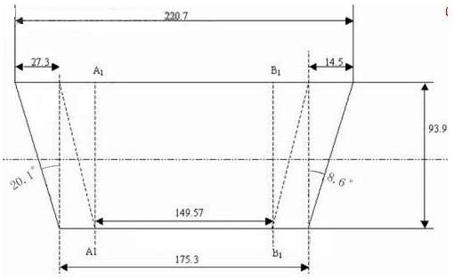

    图2是叶片的俯视图。叶形的长边约220.7mm,短边约175.3mm,叶片高约93.9mm。叶片两端均有台阶,台阶的侧面与叶形的交线跟轴线不垂直,左边夹角约20°,右边约8.6°。
图2 俯视图
    四轴联动铣削时,在右端和左端的走刀方向应同台阶的侧面基本平行,铣刀间断地沿轴线向叶片中部铣削时,走刀方向逐渐与轴线垂直,如图2所示。在最左侧,走刀方向与刀轴夹角20°角,铣削到A1_A1截面时,走刀方向与轴线垂直。铣到B1-B1截面后,走刀方向逐渐右斜。在最右端,走刀方向与右侧台阶的侧面方向一致,即与轴线夹角8.6°。
    设相邻两刀具路径间的距离为d,则从最左端到A1-A1截面的切削次数为N=27.3/d,取d=1.5,则N=18刀,取20刀。相邻两刀的相对转角为:20°/20=1°。
    同样计算右端的刀数:14.5/1.5=9.6取10刀。每刀转角:8.6°/10=0.86°。

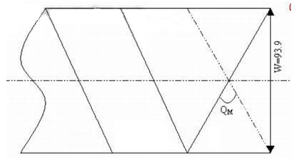

    最大转角计算:切削平面旋转后,各刀具路径不应重叠,条件为:Qm×W/2≤d,Qm≤2d/W,如图3所示。W=93.9、d=1.5,得Qm≤1.83°。
图3 刀具路径不重叠条件示意
