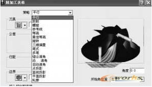

    精加工的基本要求是要获得很高的精度、光滑的零件表面质量,轻松实现精细区域的加工,如:小的圆角(小于1mm),小的沟漕等,高速加工的出现是一场制造行业的革命,可以使诸如要使用耗时的放电加工工艺,完全在高速加工中心上完成,淬硬材料在高速加工中心上能够获得十分高的表面质量(R0.4)等,使得传统工艺工艺人员必须重新考虑工艺。如果要获得高的表面质量,切入和切出工件时,无论是粗加工还是精加工,都应使用使用圆弧切入和切出方法来切入或离开工件。应尽量避免垂直下刀,直接接近零件表面,因为这样会降低切削速度,同时会在零件表面上留下很多刀痕POWERMILL的丰富切入切出及连接方式极大限度的满足了高速加工的要求,特别在精加工中一定采用切入切出工艺方案。同时POWERMILL是一款精加工策略非常丰富的CAM系统(如图6)

    对许多形状来说,精加工最有效的策略是使用三维螺旋策略(如图7)。使用这种策略可避免使用平行策略和偏置精加工策略中会出现的频繁的方向改变,从而提高加工速度,减少刀具磨损。这个策略可以在很少抬刀的情况下生成连续光滑的刀具路径
