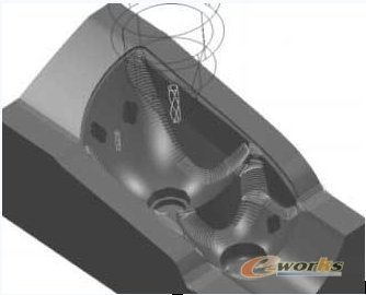

    (1) 自动清根:基于模型余量特征的多道往复自动清根,POWERMILL系统会自动利用区域分析算法对陡峭和平坦区域分别处理,并根据加工工艺自动采用在陡峭拐角采用等高的方式来生成刀具路径,平坦区域产生沿着的刀具路径,并且沿根方向全自动从外向内往复加工,确保余量均匀,保证刀具路径的自然光滑、平稳、载荷均匀(图12)
图12
