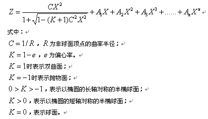

    目前镜片的加工主要依赖于三轴或者四轴车片机,加工的对象主要是球面镜片和双球面镜片。非球面镜片由于其几何特性,不能以来目前的三轴或四轴加工机床来加工。非球面是指表面各点的半径都不相同的曲面。最常见的非球面为有一个对称轴的回转非球面。可以用下面方程式表示[1]:

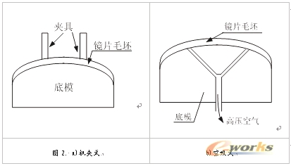

    目前镜片加工的装夹方式主要有两种:1)机夹式,如图2. a),2)空吸式,如图2.b)。机夹式夹紧较为牢固,但是易存在装夹变形的缺陷。空吸式夹紧相对比较平稳,只要空吸力足够,可以很好的完成夹紧任务。为使得装夹更为稳固,也可同时采用两种装夹。
图2. a)机夹式 b)空吸式

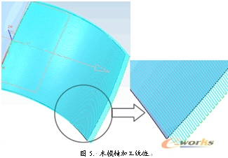

    精加工策略为固定轴轮廓铣(FIXED_CONTOUR),选定上表面为驱动几何(Drive Geometry),一般设定残余高度为0.02mm。如图5为木模的精加工轨迹。
    经过轨迹转换为NC代码后,对木模进行实加工,加工效果如图2。
