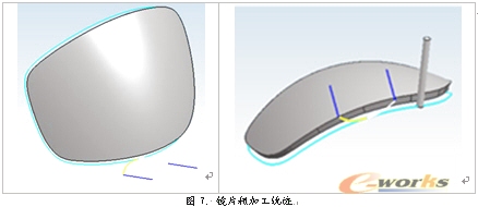

    镜片开粗工序应去掉多余的镜片毛坯材料,为精加工的修圆工序做好准备,使用刀具为平底立铣刀。镜片毛坯材料为玻璃或者其他高聚物材料,性质较为硬脆,且为了便于毛坯废料尽早脱落,因此尽量一刀切制成型。
    开粗的加工轨迹规划方法为Swarf,加工驱动几何选择镜片侧面。考虑到镜片毛坯材料的性质,需要合理设置加工方向和进退刀,如图7。开粗需要留一定加工余量,由修圆工序完成。

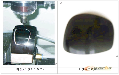

    选用标准配置五轴加工机床,X、Y、Z三个平动轴,A、C两个转动轴。在大批量生产中,加工效率和质量尤为重要,加工中的进给速度和主轴转速都比较高,因此在加工中须特别注意散热,需要有高压气体吹冷并去除毛刺。经过木底模、橡胶模加工之后,合理选择进给速度和主轴转速,最后成功加工出一对镜片,如图9。实加工的边缘较为光滑,质量和精度都达到了要求。
