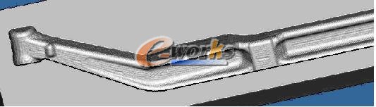

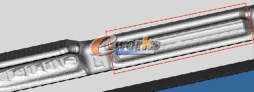

    4.1,以检验角为基准(全部程序采用同一个零点)先画外形参考线,目的是便于直观型腔位置,预防错位发生,刀轨如图:

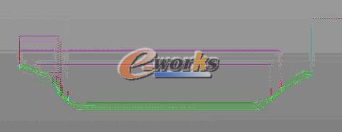

    4.2,用Ф50刀等高开粗,这是常规的分层粗加工(整体加工):

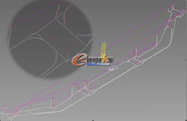

    4.3,用Ф25刀粗铣耳部(图为左半部),采用等高策略,右半边镜像加工:

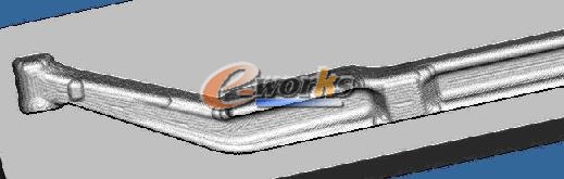

    4.4,用Ф25刀等高粗加工中间筋部分:
    4.5,用Ф25刀整体半精加工,采用PM软件的Optimised Constant Z Finishing策略,这里设stepover为6mm,留量0.4mm:

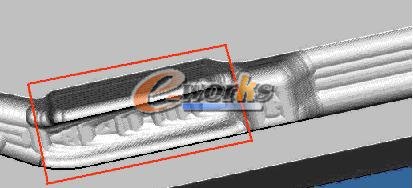

    4.6,用Ф25刀清根(单刀),将半精加工(stepover 6)后根部清干净:

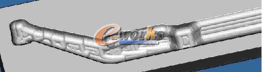

    4.7,用Ф20刀参考Ф25刀清根(耳部多刀,左半部),右半部镜像加工:
    4.8,用Ф20刀参考Ф25刀清根(整体、多刀),在精加工前先进行清根加工,可以提高精加工的进给率,使整体加工时间缩短:
