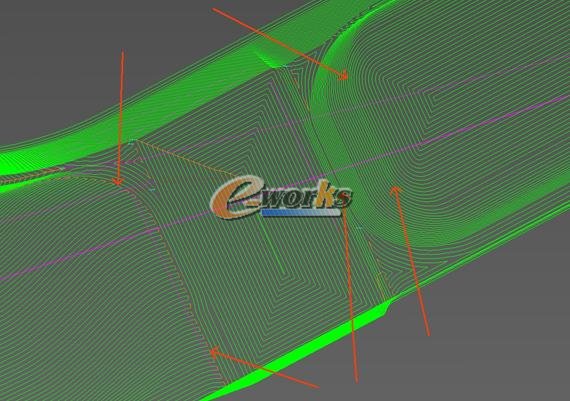

    4.9,用Ф20刀精加工(左半部),同样采用PM软件Optimised Constant Z Finishing策略,stepover由于我们机床没有高速进给,设为1mm,加工完残留高度为0.013~0.018mm,加上机床轴向间隙误差,一般可小于0.05mm。
PM软件型腔的陡峭区域和平缓区域刀轨的连接处图例:

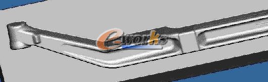

    精加工后的型腔:

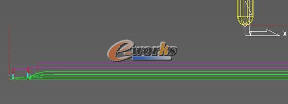

    4.10,Ф16刀清根(中间局部),中间15.2mm宽的筋精加工刀不能铣到底,用Ф16多刀清根策略完成,剖面刀轨图:

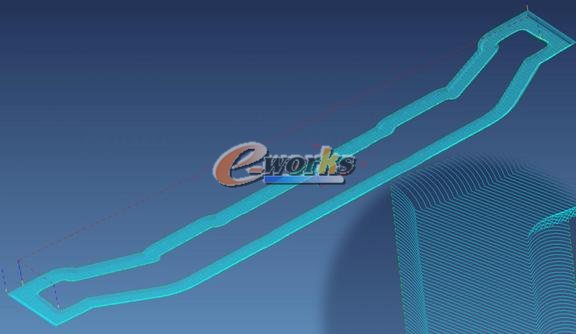

    4.11,Ф16刀清根(整体、单刀)
    4.12,Ф10刀清根(整体、多刀),这两个程序用来完成最后的R角加工,以符合图纸要求。
