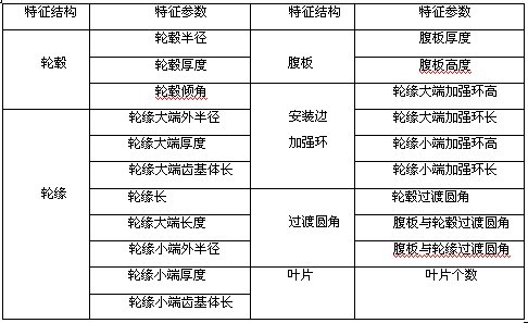

    对于涡轴发动机组合压气机这种复杂的非标准件,我们首先对其进行结构分解,可分为轴流轮盘、轴流叶片、离心轮盘、离心大小叶片。我们知道叶盘结构非常复杂,在定义几何参数时具有一定的难度,这样我们引入了特征结构的概念,按特征结构对其定义参数。对叶盘结构进行特征分析,各种形式的轮盘都具有轮缘、腹板和轮毂三大基本特征,称之为基盘,其余形状则为辅助特征包括突缘、鼓筒、轴径、安装边、均布孔或安装孔、环槽及篦齿等[7]。基于这种思想我们对某轴流叶盘结构进行研究(图1),在满足分析要求的条件下,对结构进行适当简化并提取结构的几何参数(表1)。
图1 某轴流叶盘结构简图
表1 结构特征参数表

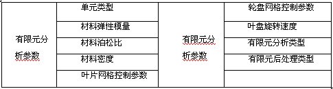

表2有限元分析参数表
