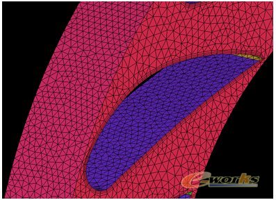

 图2 喷嘴环计算网格
    计算采用四面体和三棱柱混和网格,原因如下:单块网格边界条件的确定以及网格块之间各种信息的传递增加了快速计算分析的难度;对于不同的复杂外形,需要构造不同的网格拓扑结构,生成网格费时费力。而非结构网格可消除结构网格中结构性的限制,节点和单元分布可控性好,能较好的处理边界,适用于模拟真实复杂外型;并且在生成过程中采用一定的准则进行优化判断,能够生成高质量的网格,很容易控制网格的大小和节点密度,便于实现其工程化应用[5]。
    由于小开度喷嘴环喉口尺寸很小,小开度网格全局尺寸选取1.0㎜;相应大开度网格尺寸选用1.5 ㎜;涡轮箱流体尺寸选用4.0 ㎜。采用三层三棱柱网格捕获边界层,初始高度涡轮箱取0.5 ㎜,喷嘴环取0.2 ㎜,层高比1.2;采用网格光顺技术进行光顺,网格质量控制在0.4以上。生成网格示意图见图2,网格质量分布示意见图1。
