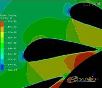

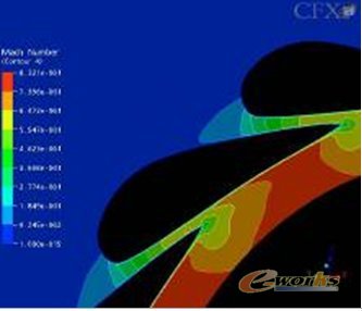

     4.3 马赫数分布
    马赫数分布见图5:沿气体流动方向,马赫数呈递增趋势,在喷嘴环叶片出口,马赫数最高,速度最大。整个喷嘴环流道内马赫数均小于1,与预期设计亚音流叶片相吻合。
大开度马赫数分布
小开度马赫数分布
图5 不同开度马赫数分布
    由于前缘的滞止,大开度时前缘点附近速度有明显降低趋势,相应马赫数显著降低;尾缘部分,由于气流撞击引起尾缘流动损失,使尾缘点附近速度降低,相应马赫数降低。

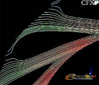

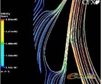

    流动轨迹线分布见图6,喷嘴环通道内流动轨迹线与叶片型线相吻合,本设计所得到叶片通道内型线较理想。
大开度速度分布流线图
小开度速度分布流线图
图6 不同开度流线分布

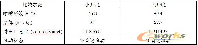

    流量、转速等的变化,喷嘴环气动性能也会随着不同的工作状态发生变化,由于边界条件和计算中没有考虑涡轮叶轮的扰动等因素,计算结果和实际存在一定的误差,但相对两个状态的计算,采用的计算方法一致,具有可比性,通过相对比较可知:大开度时喷嘴性能优于小开度,可变喷嘴在调节范围内喷嘴环效率最大变化为12.49%,具体比较见表1。
表1   大小开度气动性能比较
