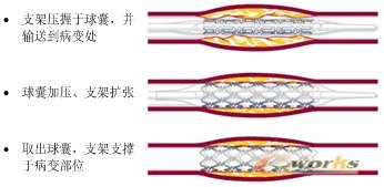

    一个完整的支架扩张过程包括支架压握收缩、支架自由扩张和支架与狭窄血管接触后共同扩张三个连续阶段,该过程如图1所示。支架扩张植入过程是临床上支架植入手术能否成功的关键,也是考验支架扩张性能能否满足使用要求的关键阶段,因此该阶段是国内外研究的热点。

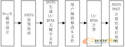

    鉴于以上LS-DYNA在处理几何、材料和接触非线性的杰出能力,本文采用了LS-DYNA作为支架耦合扩张动力显式分析的求解器。同时,考虑到支架网孔结构的复杂性,以及ANSYS强大的前处理功能,采用了Pro/E-ANSYS-DYNA联合建模求解技术,求解流程如图2所示。
图2 Pro/E-ANSYS-DYNA联合建模求解技术流程图
    本文用于有限元分析的球囊、支架和狭窄血管的装配体模型来源于Pro/E设计。通过ANSYS与Pro/E之间的接口或者IGES格式,可以将Pro/E模型完整、顺利地导入到ANSYS中。由ANSYS进行支架耦合扩张的有限元前置处理之后,将支架耦合扩张模型输出成LS-DYNA需要的关键字输入文件(文本格式)。由于目前ANSYS对LS-DYNA的支持并不完善,LS-DYNA中的一些功能并不能从ANSYS的GUI操作或显式命令中得到,因此还需要对关键字文件进行修改、增加或删除部分控制参数语句后,然后再交由LS-DYNA计算程序进行动力显式计算。计算结束后,采用ANSYS/POST进行后处理。

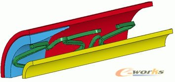

    将支架、狭窄血管和球囊各部件分别建模后,装配成三维实体模型。在进行支架耦合扩张分析时,利用装配模型几何形状的对称性,使用装配模型的八分之一进行扩张模拟,即取周向的四分之一和轴向的二分之一后得到,简化后的八分之一模型如图3所示,在耦合模型中部垂直于支架轴向做一剖面,该断面如图4所示,该耦合模型参数值见表1所示。
图3 支架、狭窄血管和球囊耦合简化模型
图4 耦合模型截面

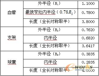

表1 耦合模型参数值(单位:mm)
