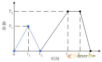

    3.5载荷定义
    载荷的施加采用增量方法,载荷作用时间如图7分为四个阶段。0~t2时间段为支架压握收缩阶段,对支架外表面施加均匀分布压力,该压力从0逐渐增加到t1时刻的最大值P1,P1为支架恰好收缩到内径与球囊外径相等时的压力,在t2时刻该压力释放为0;t2~t3时间段为支架扩张阶段,此时对球囊内表面施加均匀分布压力,该压力从0逐渐增加到最大值P2,P2为支架扩张到预定外径时的压力;t3~t4时间段为压力保持阶段,当支架扩张到预定外径后,维持此时压力P2一段时间;t4~t5时间段为压力卸载阶段,此时球囊内表面施加压力从最大值P2减小到0,用以模拟球囊泄压过程。可见,从0~t5中所施加的载荷已经模拟出支架压握、扩张和释放整个过程,有限元分析结果也证明该载荷施加方法是恰当的。

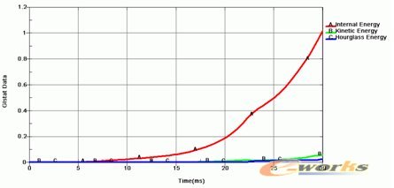

    在ANSYS/LS-DYNA动力显式算法中,影响计算精度的因素很多,主要包括支架、球囊和血管的几何模型描述、耦合模型的有限元单元划分、耦合模型各组成的材料模型选择、支架耦合变形中的接触形式、虚拟球囊加压速度等。在动力学系统中,外力所作的功等于系统的内能、动能、沙漏能、弹性能与阻尼能以及摩擦能之和。在支架扩张动态仿真过程中,由于球囊加压速度的提高,系统动能会明显上升,这势必影响整个系统的能量分配,并加剧材料单元的沙漏变形,从而影响仿真计算的精度。
    采用动力显式算法模拟支架耦合扩张变形这类准静态过程时,提高虚拟球囊加压速度有利于提高计算效率,为保证计算精度,提高虚拟球囊加压速度应同时满足以下两个准则:①动能与内能的比值<5%;②沙漏能与内能的比值<5%。作者将仿真计算结果与实验数据进行比较,验证了该准则的合理性,并将该准则用于本文的支架耦合扩张变形动态仿真分析中,支架耦合扩张动力显式分析的系统能量变化曲线如图8所示。
图8 支架耦合扩张动力显式分析的系统能量

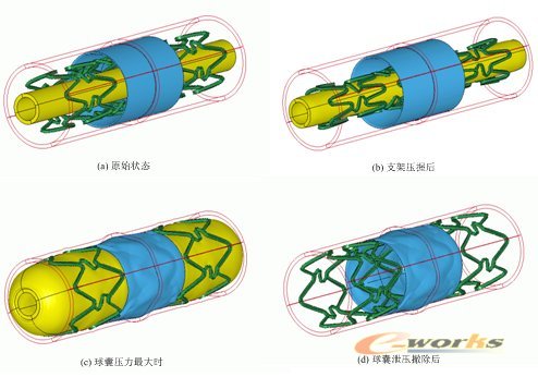

    在施加如图7所示的载荷后,支架耦合扩张整个过程的变形结果如图9所示。为将支架整个耦合扩张过程变形结果介绍清晰,将其分为三个阶段:压握阶段(0~t2)、加压与压力保持阶段(t2~t4)和压力释放阶段(t4~t5)。需要指出的是,在分析计算时采用的是简化后的八分之一模型,为了更真实地查看模型变形结果,采用了后处理软件的模型映射功能,从而将八分之一模型还原为完整模型进行显示。
图9 支架耦合扩张过程变形结果(血管本体显示为线框图)

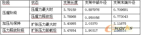

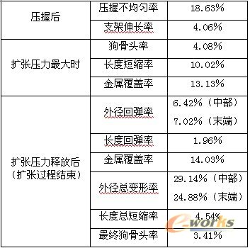

    为便于比较,将支架扩张各阶段的变形结果以及计算得到的比率值分别见表3和表4。
表4支架变形结果(单位mm)
表5计算得到的比率值
    通过这些计算结果,可以看出我们设计的新型支架结构是合理的,它沿径向的扩张比较均匀,其外径和长度变化在我们预期的范围内,而且其金属覆盖率、径向抵抗力和柔韧度等指标都是令人满意的。
