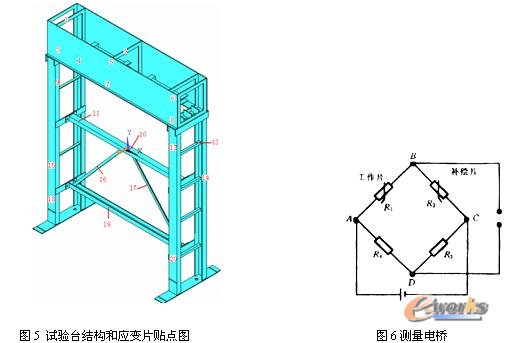

    5 试验对比与分析
    为验证优化结构的合理性以及仿真数据的可靠性,进行试验对比。根据优化以后的结构,设计加工试验台如图5,该试验台以优化以后的宽大梁、宽立柱以及柱支撑(图2)为研究对象,按比例缩小并参考型钢国标进行设计。图6为测试电桥。

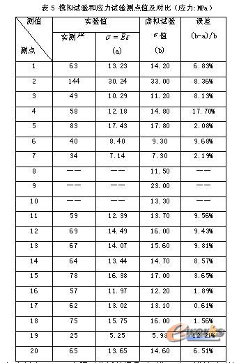

    根据电除尘器实际工作状态进行加载和约束。
    为了和应力试验测点相对应,表5中虚拟模拟 值提取结果为图5所示测点的应力值,由表5“虚拟试验 值”一列,20个结果提取点中,最大值为33.0Mpa,最小值为5.98Mpa,9点值略大于20Mpa,6、7点值略小于10Mpa,其余15点应力值在均10Mpa~20Mpa之间,应力分布均匀(应力云图略)。
    表5说明试验台在载荷作用下,应力变化均匀,载荷传递合理,优化结构合理。
    5.2 实物试验与对比分析
    用电测法[5]对试验台做应力试验,同时和模拟实验结果作对比,验证仿真数据的可靠性。表5为测试点应力值结果。
    表5中“实测 ”指应力试验直接读数,为应变值( =10-6),由公式 推导得出应力值。
    表5中8、9、10这3点试验过程中应变仪读数数据指针飘动不止,读数不稳,后经检查为应变仪在此3点出错,数据不采用。其他测点中最大值为30.24Mpa,最小值为5.25mpa,6、7点值略小于10Mpa,其余各点应力值在均10Mpa~20Mpa之间,应力变化均匀,载荷传递合理。
    同时,为了验证ANSYS有限元分析数据是否可靠,表5进行了对比分析。
    由表5,实物试验和虚拟试验相比基本吻合,测点中1、5、7、15、16、17、18点误差在5%以内或略大于5%,基本和模拟值吻合;2、3、6、11、12、13、14点误差小于10%;19点误差略大于10%;4号点误差略大于15%。误差来自于多方面,分析如下:
    1.应变仪基本误差;
    2.读数误差;
    3.应变片粘贴不完善引入误差;
    4.温度补偿片粘贴不完善引入误差;
    5.加载冲击引起应变仪零飘产生误差;
    6.模拟加载点和试验加载点不完全对应引入加载偏差;
    7.贴点与模拟点不完全对应引入读数偏差;
    8.约束不完全对应引入约束误差;
    9.砝码重量误差。
    通过对比,虚拟值和测试值多数点误差较小,个别点稍有出入。排除误差因素,说明ANSYS仿真数据准确度高,可靠性好,用其进行虚拟样机性能分析和优化设计安全可靠。
