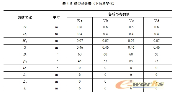

    (2) 在其它参数均不变的情况下,改变叶片的下倾角β1,考虑表4.4所示的四种工况。

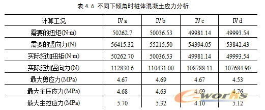

    桩型参数见表4.5所示,计算结果见表4.6、图4.2所示。

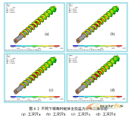

    由图4.2、表4.6可以看出,在工况Ⅳc时,桩体混凝土的最大主拉应力为4.1MPa,其余各工况的主拉应力均大于该工况的主拉应力,四种工况的应力分布状态很相似,超过混凝土设计抗拉强度的范围也很接近,所以从最大主拉应力值上来考虑,第三种工况Ⅳc略占优势,该工况下混凝土的最大主拉应力比其它四种工况时分别降低28.1%、22.9%、20%。
