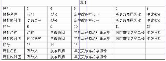

    二、创建与更改单标题栏各表项对应的属性映射关系
表1
    这样CAXA图纸管理系统便可根据该映射关系进行标题栏信息的读取。用记事本打开“CAXA软件的安装目录\Data”中的StdAttrib文件,按表1建立属性映射关系,其中2、3表项无需汇总输出,只需定义为标题栏,故没有建立属性映射关系。由于属性映射关系数量不能超过30个,可以删除一些没有用到的映射关系,注意不要将正在使用的映射关系删除。另外建立或修改该文件时请仔细阅读文件的说明。如图3所示。
图3 创建映射关系

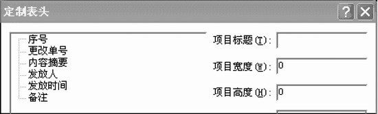

    创建更改单汇总图的明细表头,更改单汇总图的明细表中应体现将更改单的主要信息,如更改单号、内容摘要、发放人、发放时间等。由于已添加这些表项的属性映射关系,CAXA图纸管理系统便会根据产品树的关系自动提取这些表项的信息。新建一个EB文档,调入平常使用的图框及标题栏,进入菜单“幅面→明细表→定制表头”按图4进行明细表表头的定制,存储为“更改单汇总图明细表头.tab”, 存储路径为“CAXA软件安装目录\support”。
图4 定制表头

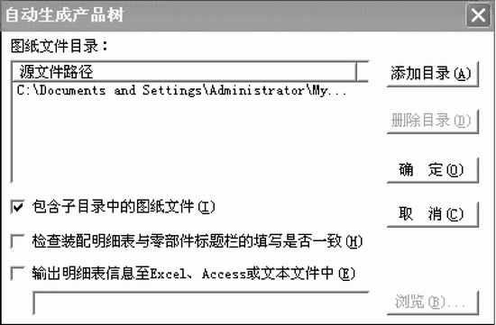

    下面以一个名为“142”的项目为例说明:“项目更改单汇总图”为142GG0000,“年度更改单汇总图”为142GG0000-2004、142GG0000-2005。运行CAXA图纸管理系统程序,进入菜单“文件→自动生成产品树”,添加更改单所在的目录,选取“包含子文件夹中的图纸”,如图5所示。
图5 生成产品树

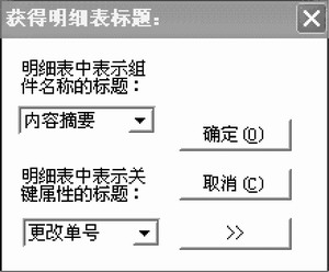

    确定后会出现“获得明细表标题”对话框,明细表中表示组件名称的标题选取“内容摘要”,明细表中表示关键属性的标题选取“更改单号”,如图6所示。
图6 获得明细表标题

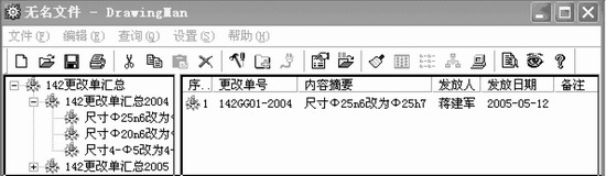

    确定后即可出现以下画面如图7所示。
图7 建成的更改单
