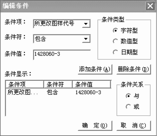

    这样,更改单的管理系统就已建成。如果要查询零件1428060-3的更改情况,进入菜单“查询→分类BOM表”,点击“编辑条件”,条件项选取所更改图样代号,条件符选取包含,条件值填写“1428060-3”,如图8所示。
图8 设定编辑条件

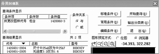

    然后点击“添加条件”,确定后点击“开始查询”,查询结果如图9所示。

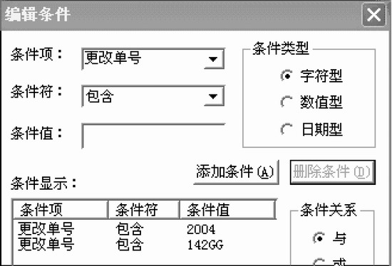

    如果要汇总输出2004年所有142项目的更改单,进入菜单“查询→分类BOM表”,点击“编辑条件”,条件项选取所更改单号,条件符选取包含,条件值为两个,一个填写142GG,另一个填写2004,两个条件为与的关系,如图10所示。
图9 查询结果
图10 所有的更改单
