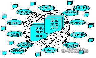

    为此要求产品的数字化与数字化产品的数据管理,能满足以上要求, 产品数据必须从图1 以发放各种纸质图纸、工艺文件、通知、报表以及会议方式传递信息,发展到图2 以数据库为核心,以网络为工具的现代信息系统,只有这样才能解决CAD/CAPP/ERP初级阶段应用所存在的问题。
 图1以纸质图纸文件和口头传递信息的示意

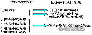

    1).ITEM(项目定义):描述产品及在制造过程中有关各种物料、图纸、文件等基本属性、特征的数据。如产品、部件、零件、设备、工装、原材料、外购件及图纸、文件等基本属性数据,称之为ITEM,用一组代码(ITEM  NO)及其属性,表示物料,图纸,文件。
    2).BOM(产品结构):描述原始数据间互相关系,用来表示一定的事、物,如产品各部分组成结构,制造过程的物料互相关系的物料清单(BOM)。

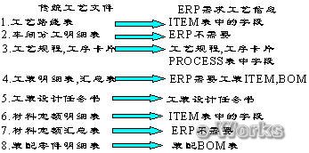

    3).PROCESS:工艺路线数据(ROUTING)、工艺规程数据(PROCESS)、工时定额数据等。

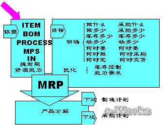

    因此以传统的纸质形式设计文件、工艺文件的产品数据无法满足ERP的需求,图3到 图5 表示ERP对设计、工艺部门提供技术资料方式,方法与内容的要求,以及在组织生产,应用MRP/ERP过程中优化物料流对产品数据的要求。
图3箭头所指 MRP运算过程所需输入数据
图4 实施MRP/ERP对设计文件的要求
图5  ERP实施过程中对工艺数据的要求

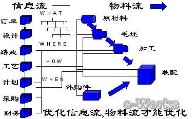

 图 6 ERP实施过程中关键问题是首先优化信息流
