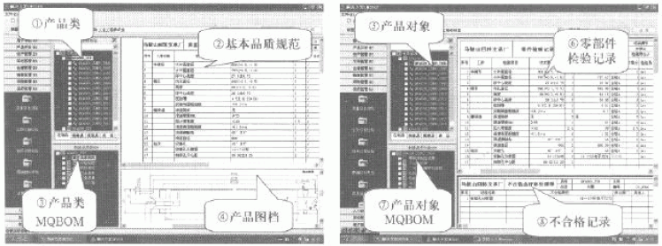

    本文所描述的面向产品的制造品质BOM 生成方法已经运用于数字化管理平台HUTIE—I系统(如图2 所示),该系统已在马鞍山回转支承厂得到应用,并取得了良好的效果。图中所示的制造品质BOM 由产品BOM 所引导,包含了产品的相关质量属性。图中③是产品类MQBOM,它引导的是产品类(如图中①所示)的公共制造质量属性,如基本品质规范(如图中②所示)、产品图文档(如图中④所示)等;图中⑦是对象MQBOM,引导的是产品对象(如图中⑤所示)的订制质量属性,如零部件检验记录(如图中⑥所示)、不合格记录(如图中⑧所示)等,它将每个客户对每件产品的质量需求分解到每个零部件上,使得客户需求成为制造质量控制依据的组成部分。生产管理人员可以通过制造品质BOM 的各项关键质量特性指标选择所对应的统计曲线种类,以便从各个方面、各个角度.来浏览任意规格产品重要质量特性指标的制造质量走势,及早发现质量隐患,实现制造过程全面而又个性化的质量管理。
图2 HUTIE-I系统(质量控制模块)
