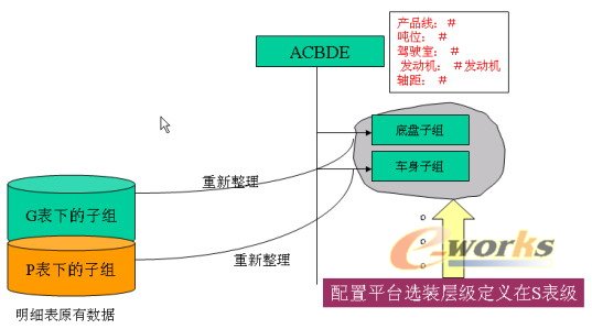

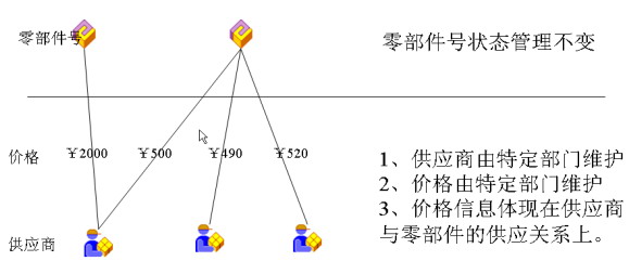

    鉴于福田公司汽车产品配置现状,经高层决策,引入了UGS Teamcenter的产品配置模块,主要丛以下几个方面入手:1)按产品线建立产品结构树,产品结构树的划分按产品的主要特征及关联度进行2)取消1G/1C/1P号,直接将原先明细表子组作为变量参与配置(见图2)3)根据营销需求确定GBOM 4)供应商及价格由特定部门在系统中维护(见图3)5)进行流程再造,适应新配置模式,打破部门分割壁垒,以实现信息共享 6)对于整车建立全新编码规则,一个整车号对应一个具体的生产车型BOM7)建立统一的标准模版,以输出统一报表,确保数据的准确性
图2  新配置策略
图3 供应商管理

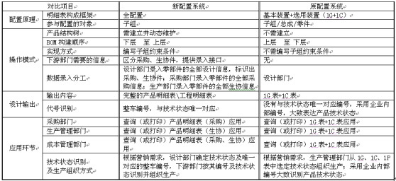

    6 对比分析
    通过全新配置模式策略的实施,与旧配置系统区别主要表现在:
    新配置系统较之旧配置系统解决了以下瓶颈:
    通过全新配置模式策略的实施,实现了以下功能:
    1)能够合并1G、1C表,形成一个全配置BOM
    2)通过变量化条件实现零部件条件约束
    3)能够实现与各信息系统的无缝集成
    4)能够实现产品模块化设计

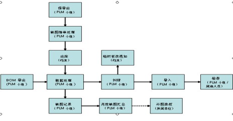

    2 移植策略
    针对福田公司产品BOM数据量大,结构复杂的特点,制定了相应移植方针:
    1)借用频繁的产品同时期移植
    2)按不同区域、不同系列产品分段移植
    3)各区域同类产品分块移植。为保证数据移植有序性和正确性,制定了整体数据移植流程(见图4)主要包括:
        a)数据清理:必须按照数据清理规范对BOM数据及图纸进行整理和前期处理。
        b)数据导入:利用导入程序将所有明细表和图纸导入PLM系统。
        c)数据检查:为保证历史数据导入的完整性和准确性,必须按照检查规程严格检查。
        d)数据修补:根据检查结果进行数据再导入
图4 数据移植流程
