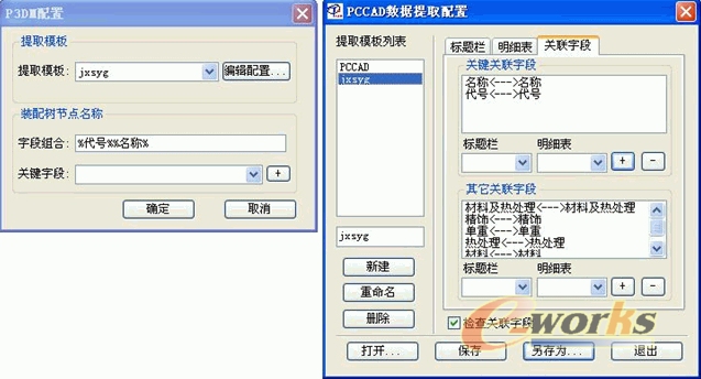

    对于出图,我们可以分为三个步骤,首先是绘制图形,然后是设置图纸属性(即添加零部件的相关信息,如标题栏数据、参数栏数据等),最后是数据处理。在对软件功能和使用技巧熟练掌握的情况下,每个人的绘图速度应该是相差无几的,再从绘图速度上去提高设计效率是很困难的,这时对出图效率起决定性作用的是后两步。如果能智能化地完成图纸属性设置和数据处理,出图的效率将大大提高。而这正是清华天河的项目设计管理系统P3DM所具有两个最突出的功能。在P3DM中,我们通过产品的装配树可以清晰地了解产品的各级装配关系和零部件种类(见图1)。如图2所示,通过设置配置,将零部件标题栏与明细表相关项关联,如果标题栏数据或明细表数据发生变化,则另一方数据会同步更新,不会出现两者数据对不上的问题,有效地解决了数据出错的问题。P3DM的另一突出功能是数据的BOM数据汇总和处理,P3DM能按设置的配置直接提取零、部件标题栏和部件明细表的数据并汇总在一起,再通过汇总数据处理模块将所需的数据分类过滤输出,最后调用超级卡片模块生成所需的各种表格(见图3),如图样目录、零部件明细表、借用件明细表和标准件外购件明细表等。有了准确度高、智能化的图纸属性设置模块作基础,再加上强大的数据汇总和处理模块,P3DM能准确快速地完成出图的后两步工作,而花的时间只有前采用手工处理的三分之一,效率大大提高。

图2    PCCAD中的标题栏、明表及其关联配置
