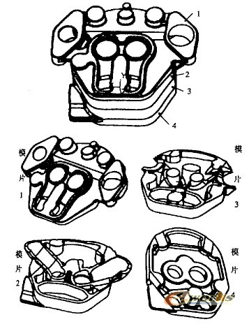

    1.2 铸件模型的设计和模片的切取
  (1)铸件模型的设计 对气缸盖产品模型进行比例缩放,将产品模型放大1.013倍,在放大后的模型上设置加工余量,用建模的技法对各加工面建出加工余量(这里定为2mm)的实体,并与模型相叠加。最后,对铸造圆角进行建模。这样就建立了铸件泡沫模型。
  (2)模片的切取 根据制模机的起模方式(我公司用的是水平分型,上、下起模的方式)和模型结构,以利于起模,利于胶合和整体美观为原则,将气缸盖铸件泡沫模型切成4片,见图1。
图1 铸件模型(1次分配模片切取分布图)
Fig.1 CastingPattern(firstdistributionillustrationofsplittingthecastingpattern)

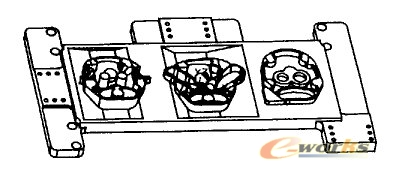

    1.4 设计胶合模板
  胶合模板是用于模片胶合的。进行设计时,可先从模片结合面上抽取表面钣金,对该表面钣金进行剪裁,使模片的周边胶合宽度为2.5mm,切掉多余的粘胶面。这样既能节约用胶,又能防止多余的胶挤出时造成浇出的铸件披缝过大。然后拉伸剪裁后的胶合面成一实体,在实体底部相应地设计出与胶合机安装板相吻合的支承板,见图2。(这里用于拉伸的剪裁面要缩小1.012/1.013倍)
图2 模片胶合板
Fig.2 GluePlate
