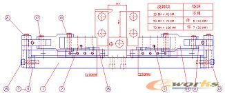

图1 转子叶片浇铸夹具

    首先,统一结构。浇铸夹具有立式、卧式两种结构,由于立式结构体积较大,密封效果不太好,操作也不太方便,而卧式结构则相对较好,产品质量也较稳定,最终把卧式结构的浇铸夹具确定为标准结构。见图1所示。

    其次,简化结构。将这种结构拆分为三部分:底座部分,
    完成传动夹紧功能,见图2;主体部分,实现定位及成型浇铸块功能,见图3;浇铸块部分,实现与其它工装关联,见图4。拆分后,原来复杂的结构衍变为相对简单的三个独立子模块。

    最后,通用底座。转子叶片浇铸夹具(见图2)、静子叶片浇铸夹具(见图5)有各自的结构特点,仔细研究后发现它们的底座结构都差不太多,仅导轨行程差别比较大,完全可以通用化。经过综合,重新设计通用底座(见图6),在这个结构中增加了调整块(件6件7)以适应浇铸块的三种系列。
图6 浇铸夹具通用底座
        底座通用,浇铸块系列化,在新叶片设计中,将采取组合化设计,根据叶片大小先确定一种浇铸块系列,再设计主体(专用)部分即可,设计工作量能减少三分之一,制造工作量能减少五分之二。
