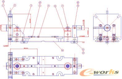

    图10是针对大圆弧半径设计的叶尖长度测具底座,需设计专用的定位夹持部分。
图10 大圆弧半径叶尖长度测具通用底座
    图11是针对小圆弧半径设计的叶尖长度测具通用底座,需设计专用的定位夹持部分。
图11 小圆弧半径叶尖长度测具通用底座

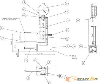

图12 仿型法缘板高度测具通用底座
    图12是针对叶片缘板为圆弧设计的、采用仿型法测量缘板高度的测具通用底座,需设计专用的定位块、夹持臂和仿型基准块。

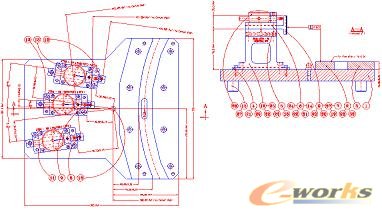

图13 进排气边铣削夹具通用底座
    图13是进排气边铣削夹具通用底座,需设计专用的定位块、夹持臂。
