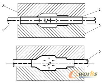

    液压柔性成形原理是通过内部加压和轴向加力补料把管坯压入到模具型腔使其成形,如图1 所示。其基本工艺过程为:首先将管坯1 放在下模2 内,然后闭合上模3,将管的两端用水平冲头4 和5 密封,并使管坯内充满液体,在加压胀形的过程中,两端的冲头同时向内推进补料,这样在内压和轴力的联合作用下使管坯贴靠模具而成形为所需的工件。
图1 有轴向进给的管件内高压成形

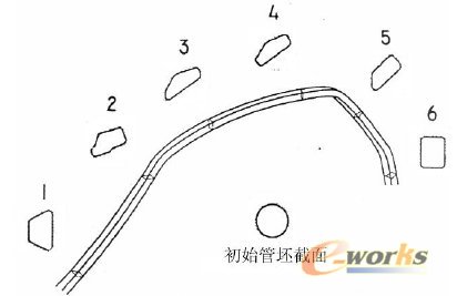

    在汽车零件的加工中,根据有无轴向进给,可以把管件液压柔性成形分为两类,一类为有轴向进给,如图1 所示,主要用来成形壁厚均匀或较大成形量的零件;另一类为无轴向进给,主要用来零件的整形和多个零件的胀接如中空凸轮轴的生产等,对于轴线为曲线的零件,还需要把管坯预弯成接近零件形状,然后加压成形, 如图2 所示。
图2 无轴向进给的管件液压柔性成形

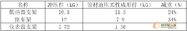

    (1) 减轻重量节约材料。对于图3 空心轴类可以减轻40~50%,节约材料可达75%。汽车上部分采用冲压工艺与管材液压柔性成形的产品结构重量对比如表1。机加工管材液压柔性成形

表1 汽车上部分冲压件与管材液压柔性成形件的重量对比
