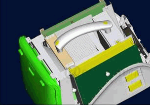

    ID希望形体完整,端子接口位置不出现如图所示的切口,但MD设计是做不到的,内部板子的装配关系决定了如果形体完整,内部装配关系的改变要付出很大的代价。所以ID做出让步,通过细节调整,处理成缺口的形状,对整体的影响不大,可以接受。
    图中所示的三个塑胶件的衔接关系,从MD的角度是不希望出现这种交接的,三个不规格塑胶件的分形面衔接在一起,结构上是很难处理的。但为了维持形体的美感,MD在设计这个位置的过程中可谓绞尽脑汁,想尽各种办法处理,最终达到目的。
