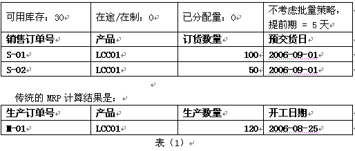

  这种算法的好处是可以最大化降低库存,其先天性缺陷在于全部按照物料进行合并计算,而多品种小批量方式下每一个客户的订单都会有一些不同,比如对材质的要求、对包装的要求等等。按物料合并把同一个产品的订单全部合并统一计算,根本无法区分订单,无法做到订单的追溯,自然也就无法做到过程的管理。举例如下(表1):
    对计划员来说,生产订单M-01的120个产品是为S-01生产的还是为S-02生产,不知道?这是当S-01数量减少到50时如何处理,更无从下手。
