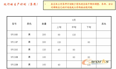

    为什么会产生这种现象?我们看一个典型的制造企业的计划制定和执行方式:

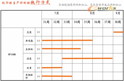

    而实际执行计划时,不管装配的配套时间,先把所有的原材料投下去,调度人员拿着"缺件表"追缺件,象赶羊一样赶到机加车间。

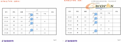

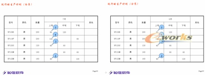

    更严重的问题是,在多零件、多工序、跨车间的情况下,工序级的加工计划由车间自己编制,就造成车间与车间的计划不协调,如下面一组表格:
    由于白身和涂装是前后工序,涂装的生产顺序只能随白身的完工顺序而定。但其他部件(击弦机)的顺序就不一定了,只要不一致,就会造成:
    所有的加工车间都能完成总厂的计划,但在装配环节却无法配套。而传统的MRP排产也无法解决如此问题,所以生产系统实施也不会成功。

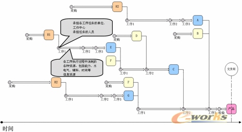

    企业数据大致分两类:静态数据,如产品结构、工艺路线、设备代码、人员编码等;动态数据,如计划要求,实际完成、库存量、应收帐款等。静态数据又可以分为两种,一种是基础数据,包括产品结构、工艺路线、设备代码、人员编码等,第二种是控制数据,包括各种消耗定额、技术指标、检验指标、有效期、储备定额等。下面是一个生产计划的示意图:
生产计划示意图
    生产计划的安排,就是从交货期开始,沿返工艺路线顺序(装配工艺、加工工艺),在企业作息时间坐标上,把部件--零件--工序依次展开,形成装配计划、加工计划、投料计划、采购计划,同时生成设备生产计划、刀夹量辅计划、外协外包计划、成本计划及资金需求计划。在计划形成的过程中大家可以看到,基础数据准确对计划编制的准确起着至关重要的作用。这些数据包括,材料消耗定额、加工工时定额、设备工时定额、刀夹量辅消耗定额、能源消耗定额、储备定额等等。其重要性还表现在领投料是否得到科学控制,企业采购活动是否准确和及时、生产准备是否充分以及外协外包的合作伙伴、供应商能否合理安排自己的计划等等。然而如此重要的控制数据,在目前中国企业管理中是相当薄弱的。以工时定额为例,产品总装要以装配工时决定部件的配套时间,部件装配要以工时决定零件的配套时间,零件加工要以加工工时决定工序间的衔接和设备的能力平衡,同时又是成本核算中直接人工计算的依据。对于产品结构复杂、零件加工工艺复杂的企业来说,工时定额的测定、整理、调整工作量是非常大的,靠企业的定额员用手工来做,是很难完成的。从五、六十年代开始,中国的企业就试图用各种各样的方法搞准这些基础数据,但遗憾的是,至今依然没能解决这个问题。
