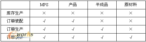

    为了实现上述四种生产方式的跟踪,可以将项目层次分为MPS、产品、半成品及原材料,假若有一个订单Order,为了实现上述四种生产类型,需要控制不同层次主体是否带入对应的订单号,如下表所示:
