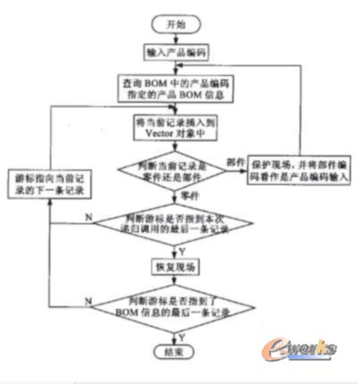

    在Java2中的Vector类可以支持动态数组,并且可以将不同类型的对象(当然相同类型的对象更没有问题)引用到Vector类的对象中去。Vector引用的对象存储的是一条条BOM 信息,而不是一个个的ResultSet数据集,所以在构建Vector对象时就必须对每一次查询得到的ResultSet数据集中的BOM信息进行重新处理,使数据集中的BOM信息能够按照要显示的1顷序在Vector对象中排列好。这是一个先序遍历过程,具体操作过程流程如图3所示。
    网页上显示的是Vector对象中的一条条BOM信息,由于这些信息已经在Vector对象中按照相互的从属关系排列好,所以只要完全按照Vector中的顺序显示出来后,这些BOM信息之间的相互关系就可以正确显示出来,通过BOM信息中的“属于哪一级”信息,保证每一个层次的BOM信息都属于同一个DIV。通过“是否有下一级”就可以确定层与层之间的相互关系。
    所以如果某一层DIV可见,则该层BOM能显示,如果该层DIV不可见,则该层BOM就隐藏。结合JSP中的集合技术、HTML中的DIV及Javascript代码实现了BOM在客户端的动态显示与隐藏。
