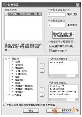

    ①选择“安装蜗轮”步骤下的“拆卸活动8”(拆卸蜗轮),选择右键菜单中的【定义该活动的干涉检查点…】命令,弹出【干涉检查设置】对话框,如图5-165所示。
干涉检查设置对话框
图5-165 干涉检查设置对话框
    ②定义干涉检查点及干涉检查设置:被选活动节点作为检查点自动加入干涉检查点列表,当前拆卸活动的装配对象自动添加到干涉检查对象组1,当前拆卸活动的下一个拆卸活动中的零部件自动添加到干涉检查对象组2。
    检查点列表:定义干涉检查点。只有勾选干涉检查点,在仿真播放时才可以进行干涉检查。
       用于对单个活动进行干涉检查。
     按下时,在三维视图中播放该检查点的装配活动。
     按下时,在三维视图中播放该检查点的拆卸活动。
     按下时,表示播放时将根据该检查点相应的配置进行干涉检查。

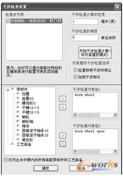

    干涉检查对象组:干涉检查对象组左侧是装配结构树,可向干涉检查对象组中加入对象。在装配结构树中选择对象,单击按钮 ,则添加到干涉检查对象组中;若从干涉检查对象组中删除对象,在干涉检查对象组中选中需删除的对象,再单击按钮 即可。这里将干涉检查对象组2中只保留蜗轮轴,其余零件删除,如图5-166所示。
设置干涉检查对象组中的零件
图5-166 设置干涉检查对象组中的零件
    干涉检查计算的密度:用于控制两次干涉检查之间的间隔距离或转角,单位是毫米(mm)或度(°)。
    干涉检查的精度:干涉检查阈值,表明大于或等于该精度值时系统才认为存在干涉。
    仿真播放干涉检查选项:系统在仿真播放中检查到干涉时有两种提示方式,一是“检查到有干涉时停止”,勾选该复选框表示在仿真播放过程中若检查到干涉将暂停播放;二是“加亮干涉部分”,勾选该复选框时表示在仿真播放过程中若检查到干涉将加亮显示干涉的零部件。将两项都勾选。
    输出干涉检查报告:单击【开始干涉检查计算(非仿真播放模式)】按钮,进行干涉检查计算,干涉检查结束后,如果有干涉现象,将弹出【干涉检查报告】对话框,显示所有干涉内容;若没有发生干涉,则显示为空。单击【保存干涉检查报告】按钮可将本次检查到的干涉信息保存为.txt文件,供用户存档或以后查阅。
    ③在图5-166中单击【确定】按钮,保存所有干涉检查设置内容。
