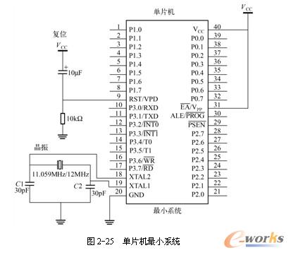

2.8  单片机最小系统
    单片机能正常工作的基本要求有哪些呢?下面介绍一下单片机最小系统的组成。
    1.振荡电路
    单片机是一种时序电路,必须提供脉冲信号才能正常工作,在单片机内部已集成了振荡器,晶体振荡器接18、19脚,如图2-25所示。外部时钟振荡电路由晶体振荡器和电容C1、C2构成并联谐振电路,连接在XTAL1、XTAL2脚两端。
    2.电源电路
电源电路是必不可少的。单片机使用的是+5V电源,其中正极接40引脚,负极接20引脚。
    3.复位电路
复位电路由电容串联电阻构成。
    4.
    是访问程序存储器控制信号,当为低电平时,对ROM的读操作仅限制在外部程序存储器;当为高电平时,对ROM的读操作是从内部程序存储器开始的,并可延至外部程序存储器。
    5.应用程序
    单片机内部必须具有相应的程序。

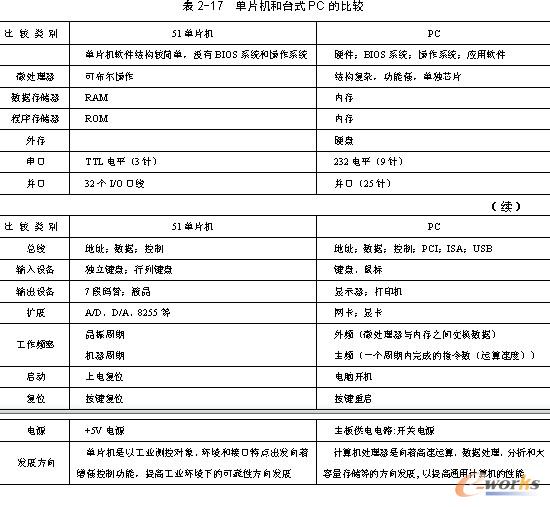

    单片机和台式PC的比较见表2-17。
